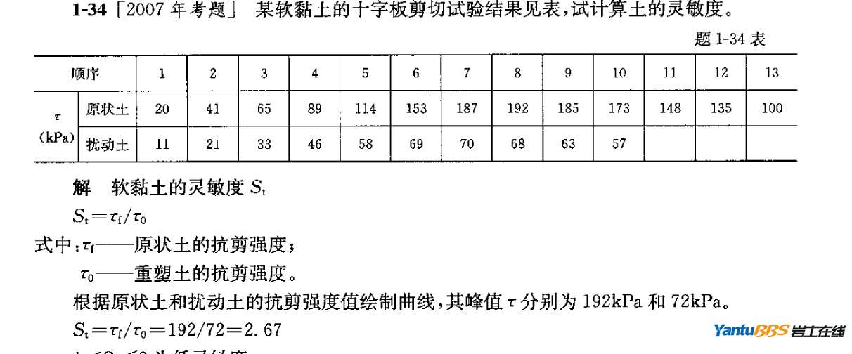

[急切求助]刘兴录1-34疑问 [复制链接]

1、关于灵敏度,清华土力学有两个地方一个就是前面公式1-23,然后就是P176的说法,但是公式是说峰值剪应力τp比上剩余剪应力tr
2、答案的这个说法在于海峰的教材上倒是看到了
3、72是找错了吧,应该是70吧
4、请各位指点一下。

1)灵敏度的定义应该是土的性质受结构扰动的影响而改变的特性。指标计算应该是原状土的无侧向抗压强度与重塑土的无侧向抗压强度的比值。通过十字板计算,应该是引申计算。因为在摩擦角为0的情况下,土的无侧向抗压强度=2*十字板不排水抗剪强度。
2)峰值剪应力τp比上剩余剪应力tr,或是原状土峰值剪应力与重塑土峰值剪应力,我负责任告诉你考试按原状土峰值剪应力与重塑土峰值剪应力计算,一定没错。
3)72是错了
