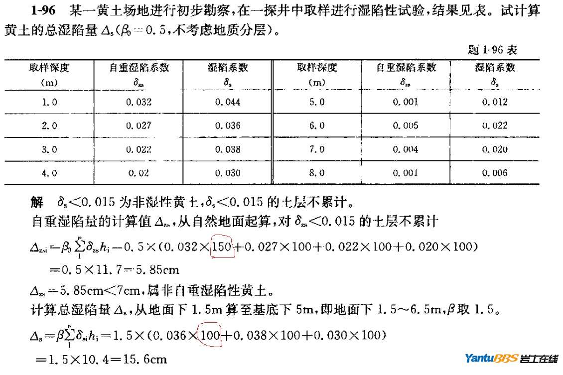

我标注的两个红圈里,第一个应该是100吧,第二个应该是50吧?
离线ayurveda
662
6632
146
只看该作者 1楼 发表于: 2013-07-07
另外基底埋深1.5m是从哪里来的?
0~5m和5~10m的β值不是1.5和1么,为何不分开

规范4.4.5条,有1.5m,150和100貌似没错

计算,没错的。你看看规范4.4.5条。150、100是厚度不是修正系数。

我知道为什么了,应该取样点为中心,=计算土层厚度
那么这个问题

这个计算是错的
你看一下第4版。

自重湿陷量:0.5×(0.032×100+0.027×100+0.022×100+0.020×100)=5.05cm
总湿陷量:1.5×(0.036×50+0.038×100+0.030×100+0.022×100+0.020×50)+1×0.020×50=18.7cm

自重湿陷量:原体没错;
总湿陷量:1.5*(0.036*100+0.038*100.0.030*100+0.022*100)+1*0.02*100=20.9cm
