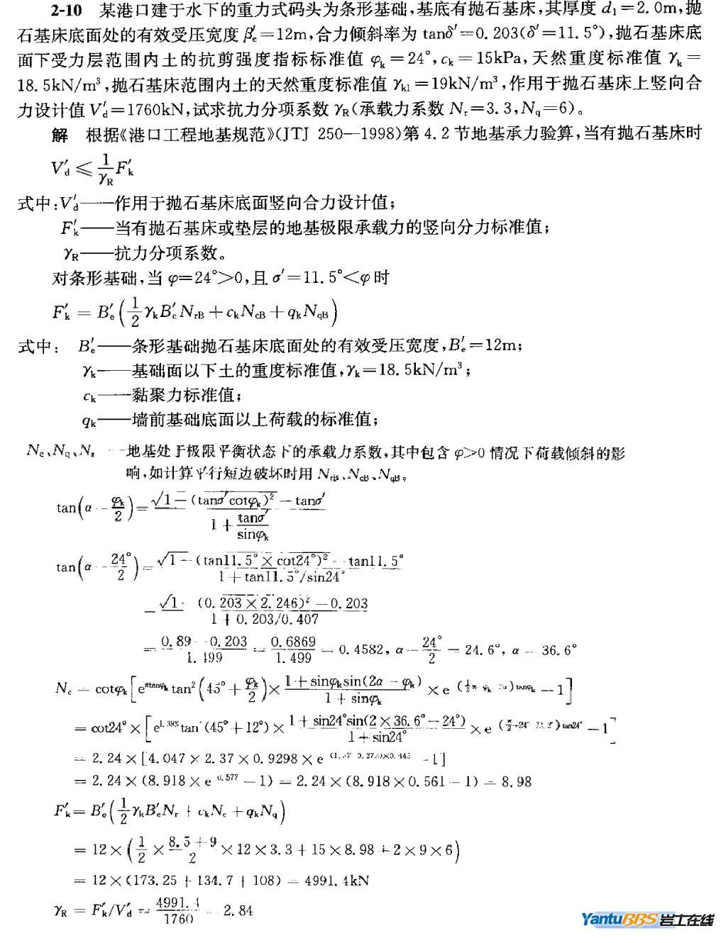

这道题用的是《港口工程地基规范》4.2.5.3有Nc的公式
我有个想法,为什么不能用公式4.2.5-4,通过已知的Nq来反推Nc呢?
我试验一下,发现结果不同,哪位说说?

子有些小,看不清楚

按住ctrl+鼠标滚轴可以放大,请大家指点。
