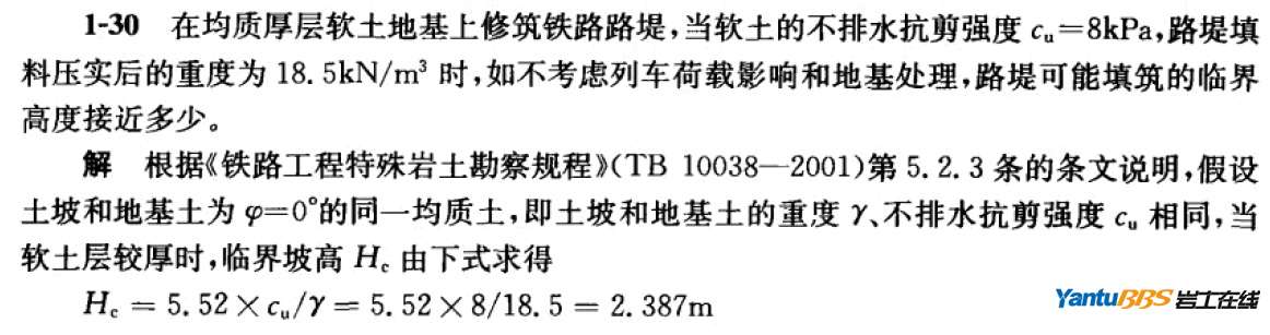

这本规范已经被新规范取代了,《铁路工程不良地质勘察规程》(TB 10027-2012 J1407-2012),没找到这个条文了,请问还有那个规范或者书目上有这个东西?

铁路工程地质手册上我找到一个。
其他常规的手册上有么?
我还是想尽量在一个手册上找到,要不带太多了,自己也混乱。
