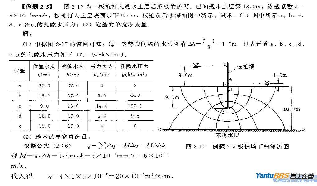

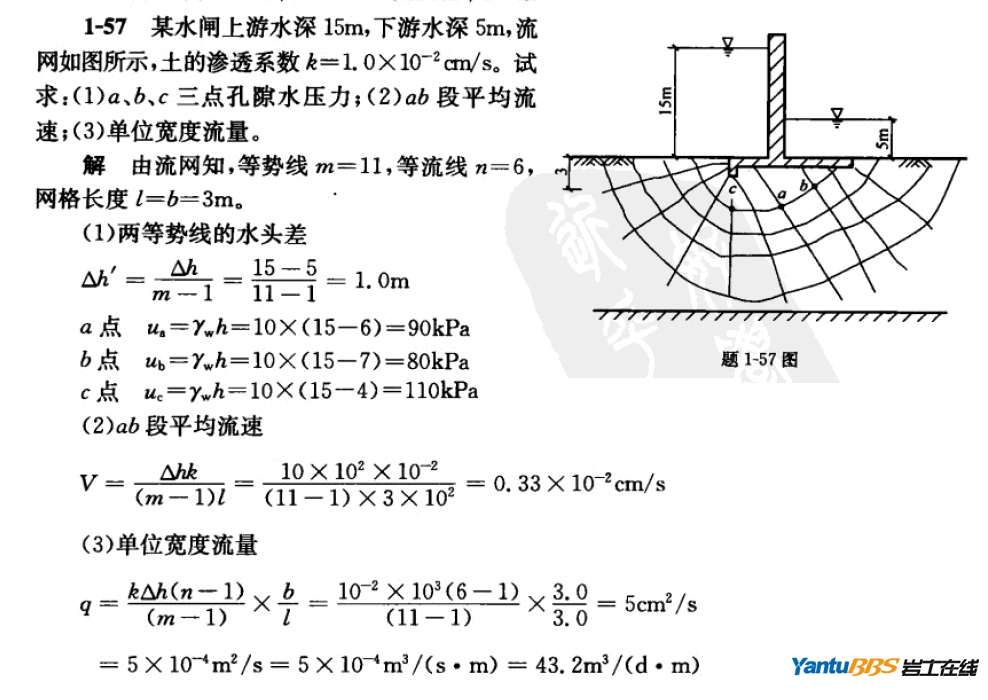

这道题和清华土力学那道题有点像,不过那道题给出了各点的相对标高,而此题则是通过等势线降落来定高度,我对比了一下,发现如果按照此题的思路,那么清华土力学那道题就不同了
离线ayurveda
662
6632
146
只看该作者 2楼 发表于: 2013-07-14
清华土力学53页
此题通过测管水头减去位置水头即得到压力水头,*9.8就是孔隙水压力
而刘兴录老师此题没有位置水头,就会以上游的水头减去等势线的损失水头
如果按照这方法计算清华土力学这道题会不会就成了这个结果
C点比b点减少4个等势线间隔,
d点比b点减少8个等势线间隔,
c点的数值是14应该是9-4=5才对么?

刘兴录的题出的有问题,所以求得孔隙水压力有问题

刘老师这道题是有问题

....................清华的这道题是建立在二维    刘相对应的是清华教材渗流的第一节内容

这样啊,如此我就安稳了
