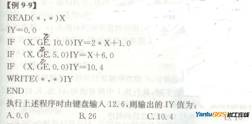

输出是多少?
我计算的IY=2*12.6+1.0=26.2,不知道错在哪里
请大师指教

第一个和第二个IF都不满足,只满足第三个IF,因此IY=10.4

前两个怎么不满足?
答案是10(选项D)
输入的不是12.6嘛,大于10和5

寒武来者:前两个怎么不满足?
答案是10(选项D)
输入的不是12.6嘛,大于10和5 (2013-07-16 13:37)
看错了,没好好审题!
