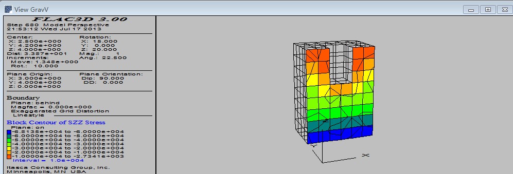

plot
creat GravV        ;创建一个名叫GravV的视图窗口
set plane dip=90 dd=0 origin=3,4,0        ;设置一平面,倾角为90度,倾向为0度,经过节点(3,4,0)
;设定视角
plot        ;此处出现bug,因为不能利用上面的plot直接调用"FLAC3D>"
set rot 15 0 20
set center 2.5 4.2 4.0
add boundary behind        ;增加边界线框,并且线框只在平面的后面显示
add bcont szz plane        ;在当前面绘制出垂直应力分布图
add axes        ;添加坐标系
show        ;显示图形

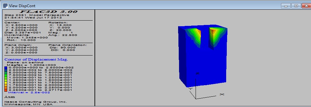

prop coh=1e3 tens=1e3        ;重新定义粘聚力和抗拉强度,之所以取如此小的值是为了让土体发生垮塌
model null range x=2,4 y=2,6 z=5,10        ;开挖部分(通过设置模型的材料为null)通过限定xyz三个方向的区域来实现
set large        ;垮塌属于大变形,将计算设置成大变形
ini xdis=0 ydis=0 zdis=0        ;将所有网格点位移清零(因为需要模拟的是开挖过程引起的位移的变化,而不是从加载重力开始到开挖整个过程的位移变化)
step 2000        ;执行2000步时间
;查看位移等值曲线图
plot        ;进入绘图设置
creat DispCont        ;创建名为DispCont的视图窗口
copy GravV DispCont settings
add cont disp plane behind shad on
add axes
show
