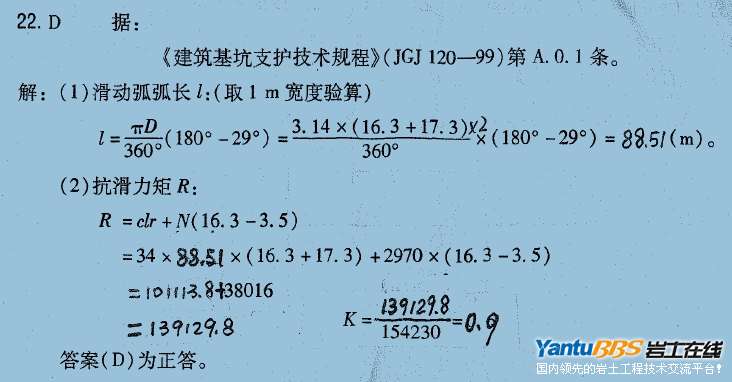

下面是这道题目的答案,这个答案没有考虑第一道水平支撑的轴向力,所以这个答案是不是有误啊?望大家给予提示,多谢!

那版本的规范漏洞很多,别纠结了,你看新规范,已经回归基本原理了,好好研究下吧。过去的基坑考试题目,最好少看。

亲爱的,你基础是怎么过的,怎么连理论力学都不懂呀,第一道支撑作用点在圆心,力臂等于0,力矩也就是0了

谢谢ayurveda指点啊 真的有最新规范呢,一会买了研究研究,多谢。
