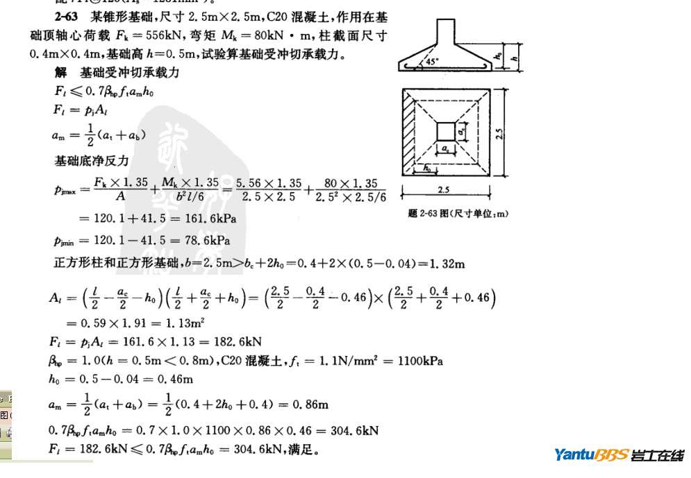

1、正方形柱和正方形基础,b=2.5>bc+2h0=0.4+2*(0.5-0.04)=1.32是干什么用的?
2、保护层0.4或者说h0是怎么来的?地基规范8.2.1的第三条倒是有一句,当有垫层时钢筋保护层的厚度不应小于40mm,是否取自此处。另外根据混凝土规范上的做法还要确定环境条件才能定这个保护层厚度。
请各位赐教啊

1、是为了保证阴影部分在基底范围内,但个人觉得有点多余,如果不落在基础范围内,冲切力有何意义?
2、题目中确实没给,可能在这题中仅用近似值来计算吧,不影响计算大局。

明白了

jackieyu:1、是为了保证阴影部分在基底范围内,但个人觉得有点多余,如果不落在基础范围内,冲切力有何意义?
2、题目中确实没给,可能在这题中仅用近似值来计算吧,不影响计算大局。 (2013-07-22 22:20)
有些例题保护层厚也有题目是按0.05算的。  我觉得考试的时候一般会直接告诉你h0 ,或者图中给你详细标明。
