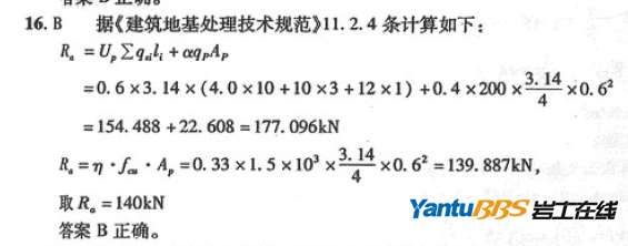

根据这道题的解题过程,选用的是两者中的较小值,但是根据规范该条的定义,需要同时满足,是不是要取大值才是啊?有谁帮解答下啊?多谢!

取小数值是对的啦   。。。。。。

同时满足就要取小值
取大值的话要是承载力压到177,桩身材料的强度受不了哈

对哦,这下理解了,多谢啊,呵呵。
