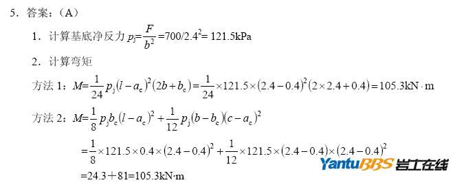

不知道答案中所说的两种方法的公式出自哪里,这跟规范中给出的又不一样啊。不吝赐教啊。多谢!

他这个答案公式我也没有见过,应该也是推导出来了
这题就是用<地规>8.2.11-1公式
根据题意 pmax=p (因为M=0,地基反力平均分布)
这样8.2.11-1公式可以简化成M=1/12*a1^2(2L+a')(2p-2G/A)
其中2p-2G/A=2pj
这样8.2.11-1公式最后简化成M=1/6*a1^2(2L+a')*pj
代入a1=(2.4-0.4)/2=1  L=2.4   a'=0.4 pj=121.5
M=1/6*1*(2*2.4+0.4)*121.5=105.3

看了下,我的就是第一种方法

chiaotung:他这个答案公式我也没有见过,应该也是推导出来了
这题就是用<地规>8.2.11-1公式
其中2p-2G/A=2pj
....... (2013-07-22 22:56)
原来是这样把G弄掉了。。。
学习了
