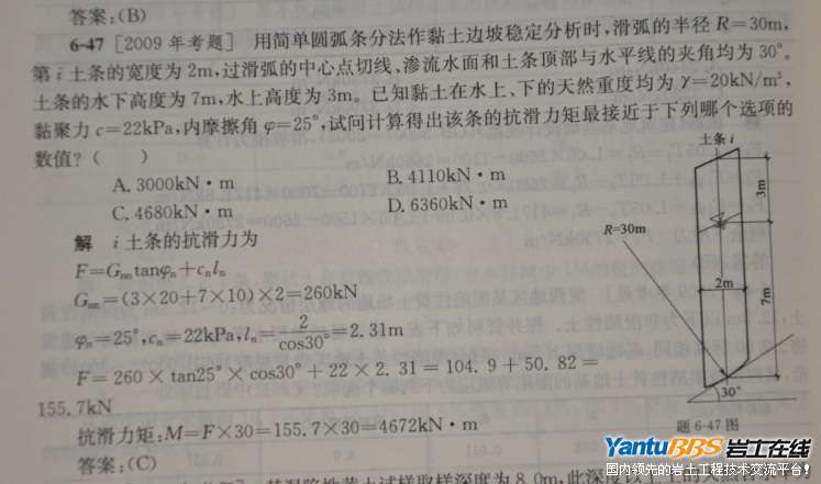

还有一种算法:
(2×10×20×cos30°-7×10×2/cos30°)×tan25°+22×2/cos30°=136.95kN
136.95×30=4108.7kN·m
下面的算法考虑了静水压力在各个方向上都是相等的。而刘老师及其他几个人的解答都隐含了水压力在法向上的分量。
这两种算法哪种对?

此题目水压力只考虑了对土的浮力,竖直向上
而在用平面滑动计算安全系数,接触面水压力可以考虑为法向。
记不住原因,就记一个结果吧

你弄错了吧。浮力是垂直向上的,你干嘛要除COS30
(2×10×20×cos30°-7×10×2.cos30°)×tan25°+22×2/cos30°=136.95kN

静水压力和浮力还是有差别的。
静水压力在任何方向上都相等。作用在法向的静水压力需要除以cos30°。

静水压力和浮力还有区别。??什么意思,静水压力就是浮力。有什么区别
