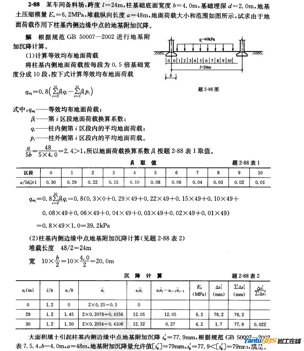

说实在的,不知道这个算法从哪里来的,请各位指点。

这个是大面积堆载对基础的影响这一章的。。
虽然我也不懂,貌似在条文解释有累死例题。。。
这种题目现在复习的话,就不要看了,
考试遇到直接跳过去吧。

我看着答案其实都看不太懂。。。
别说重新自己做了

条文确实累死人,如果考试题目象现在出题这样还是可以做一做的,我看完了,感谢你。

仔细看其实很简单的,这样的题目,一级结构也考过的

楼上说的简单不知道是指哪里简单。。。
沉降中附加应力系数的查找就非常不符合考试时间的要求
如果还有的选择的话,无论如何都要避免沉降类题目的。
