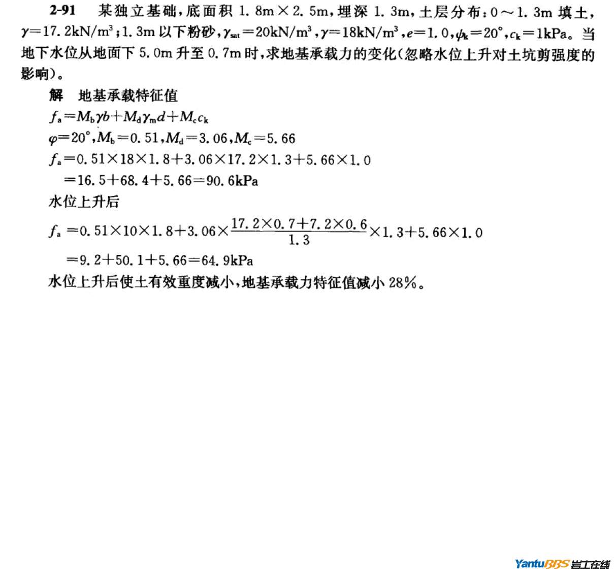

这道题中的公式中宽度b应该是取错了,5.2.5说,对于砂土,小于3m按3m取值

粉砂属于砂土的一类,严格按照规范要求,小于3米应该取3米,所以这题解题过程应该是错的。

小于3米应该取3米

LZ正确

关于小于3米取3米的说明中,没有限定土的类别!

小于3的取3米,答案是错的,应该降低70%
