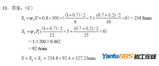

这道题是考虑回弹沉降的总沉降量,觉得既然是回弹沉降,就应该减去回弹量,而不是加上回弹量,不知道怎么理解,望知情者不吝解答,多谢!

在基坑开挖后,土体会有一部分的回弹变形,当再次施加荷载时,首先会使这部分有回弹变形的土体回到原来位置。然后才是沉降,因此,是加而不是减。

回弹再压缩
回弹变形使用的是Eci
用E的计算肯定是用+号

所谓回弹,其实是指回弹再压缩
