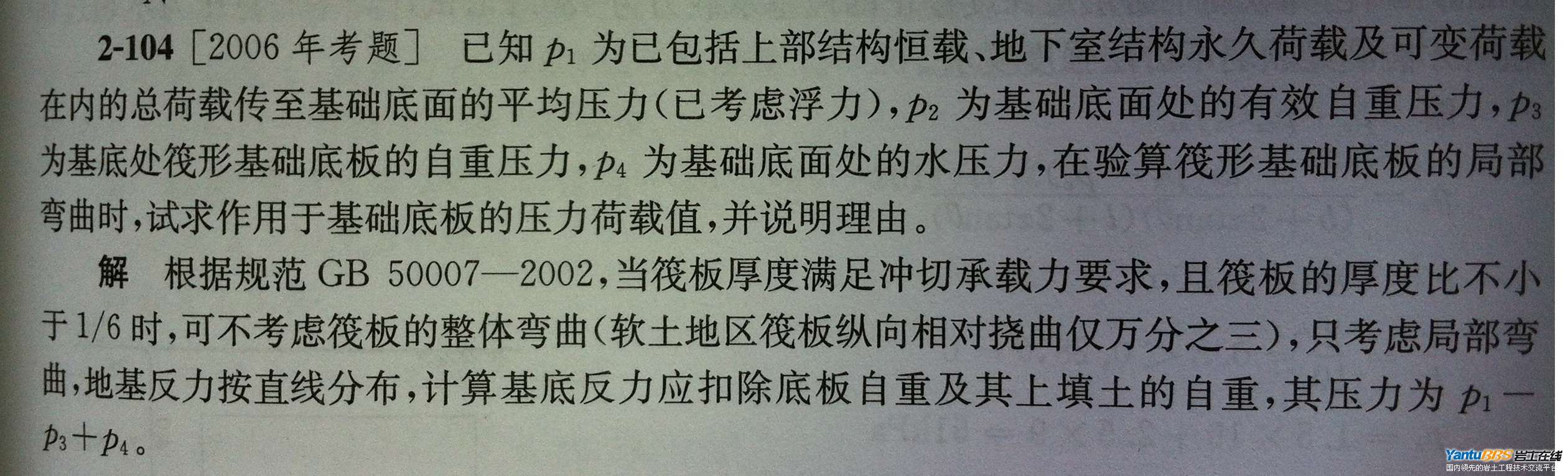

这个题目我想不通,p1应该包括结构荷载、基地以上土体重度、上部荷载了,如果求基础底板的压力荷载值P1-P2-P3就够了么,到底哪里理解错误?

应该是求净反力,题目的叙述有点含糊不清。出题人中文表达功底不行。哈哈

表达错误,那就好了,我就怕理解错误
