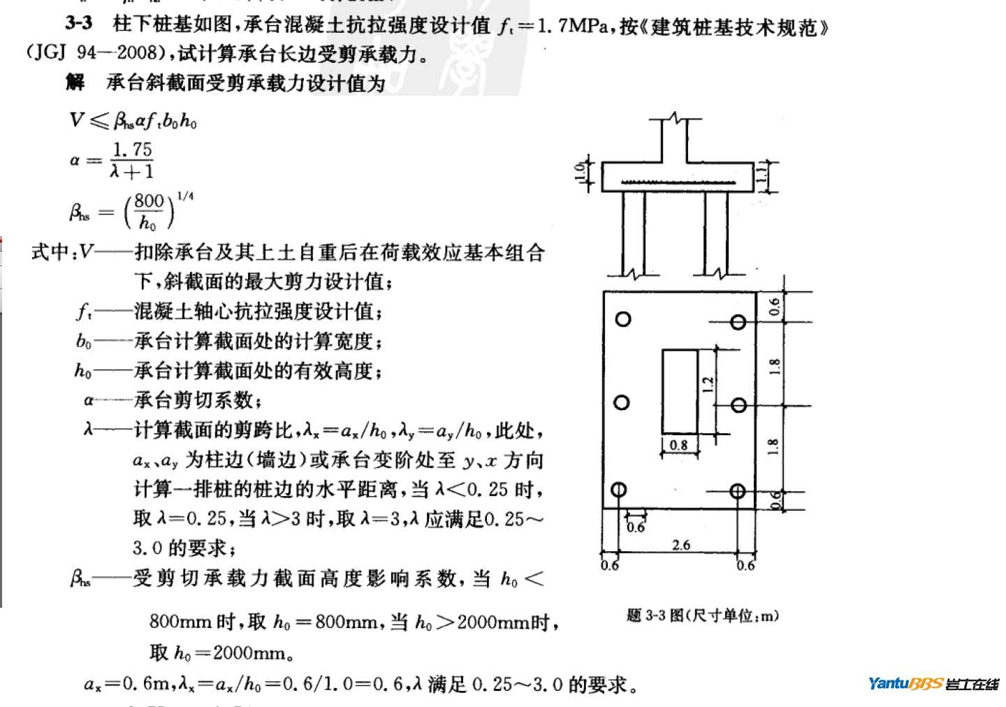

里面这个图画的有问题吧,ax=0.6 我计算一下加上桩中心到边缘的距离再加上柱子的宽度
(0.6+0.6)*2+0.8=3.2 原大于2.6了,而且这个ax应该是柱子边到桩边的距离,大家说说是怎么算的?

你算错了
应该是:0.3+0.6+0.8+0.6+0.3=2.6m
这个完全是正确的。

除非他标注的0.6是柱子边到良边的距离,就这样吧。囫囵点
