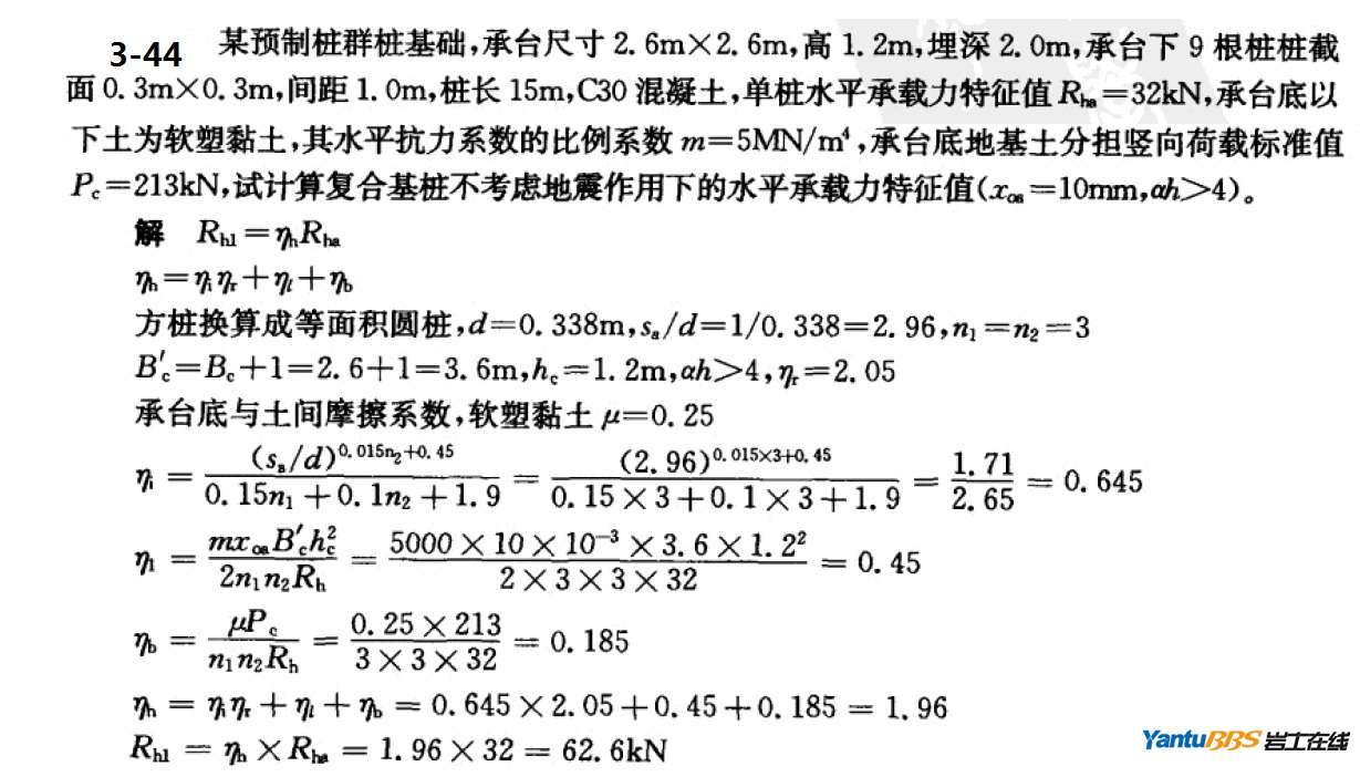

主要是方桩换算成等效面积圆桩这个问题上,不知道规范在哪里有所规定?

基础规范,8.5.17.3说 当为圆桩时,应将其直径乘以0.886等效为方桩
但桩基规范2008第71页,取得是0.8
自己看着办吧

71页这个是圆柱形桩换成方形桩,而且为的是算弯矩,因为方形的弯矩肯定要有点折减,这个可以考虑
另外基础规范这个也是同样的公式里面的问题
两个公式其实都是用方桩边长来带入公式的,但是本题确实用方桩转换成圆桩,奇怪,不合题意么
一定有什么地方有说明才对。请再看看

到时0.886这个合这个结果

数学上严格按面积来转化,就是这个值。
如果考试没有明确规范,我也会用0.886来算

规范上没说在计算水平承载力的时候需要进行面积转化,这个答案是很有问题的。
