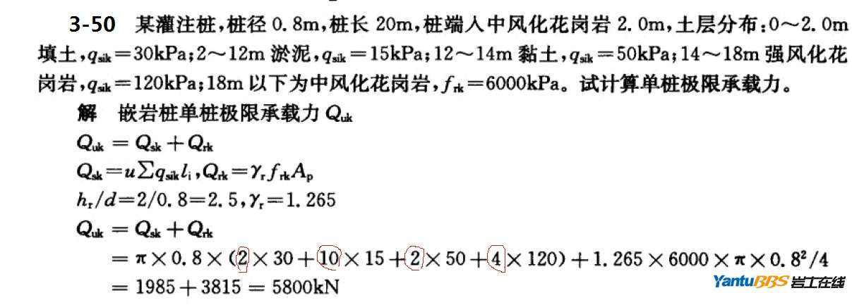

请教各位,为什么这个承载力侧阻力只算18m长的,还有2m为什么不算?

嵌岩桩呀。

仔细查看桩基设计规范5.3.9章节

嵌岩部分侧阻合并到端阻里了,仔细看看桩基规范

已经看了,明白了
