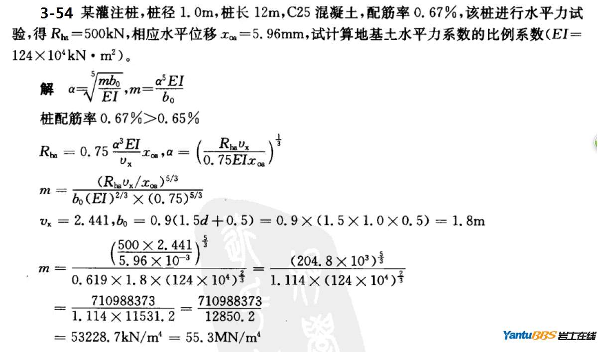

请问Vx=2.441是从哪里蹦出来的?

可见αh是大于4的。。。
但确实出来得是莫名其妙

应该先假设αh大于4,算完α后,验证αh大于4,计算闭合。答案少一个步骤。
