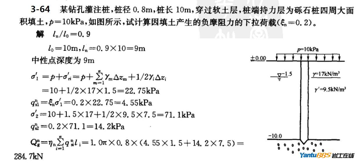

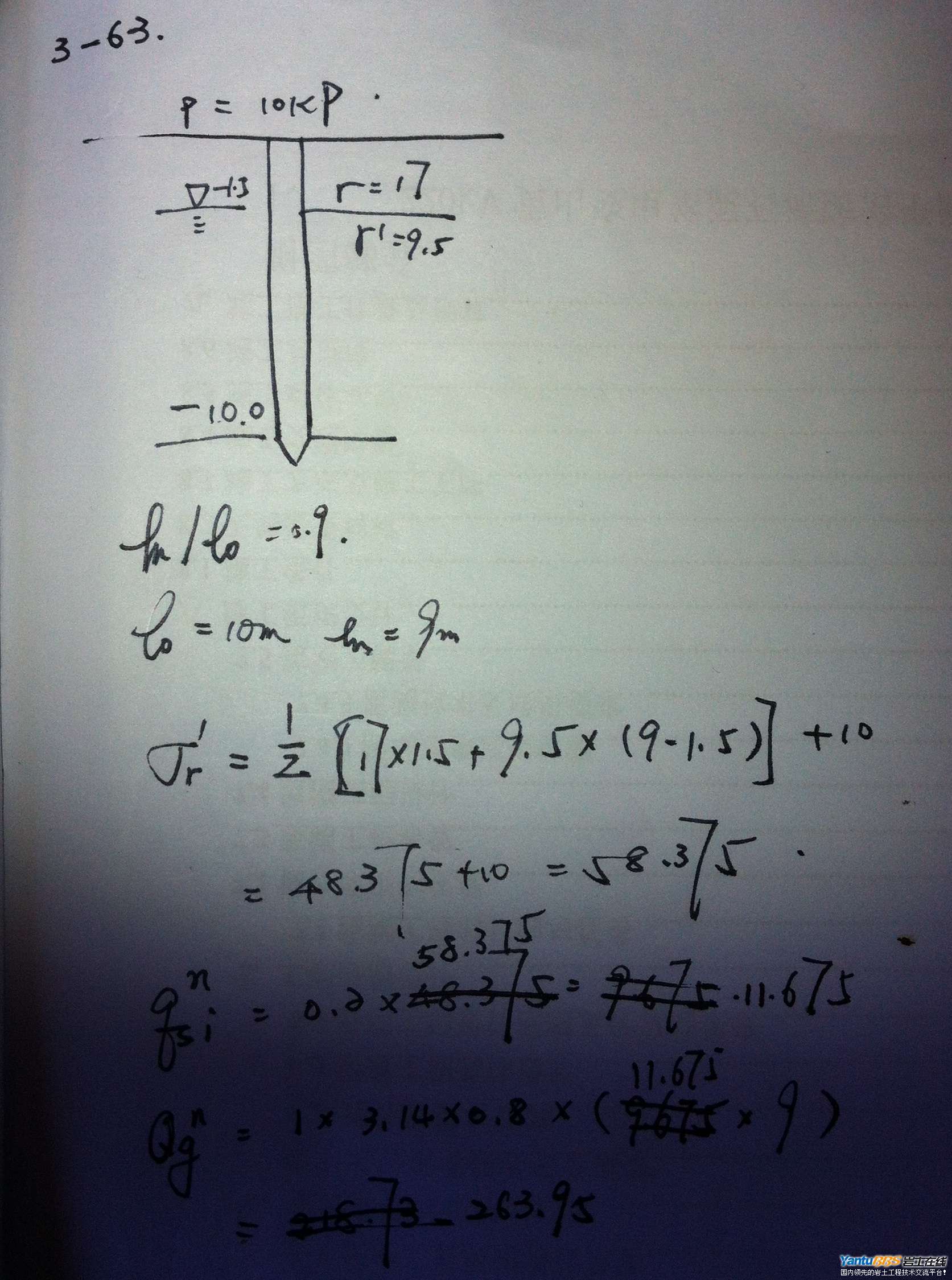

此题对于水上下进行了分层计算
如果我没有按照分层计算而是加权了重度,原理上应该是说得通的么?
结果很不同。以下我做的

分层计算的比按厚度加权计算
第1层土多算了1半,第二次土少算了第一层土厚度的一半,即为
0.5*17*1.5*7.5-0.5*9.5*7.5*1.5
