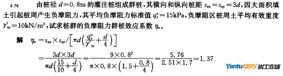

[急切求助]刘兴录第四版3-76 [复制链接]
离线ayurveda
662
6632
146
只看楼主 倒序阅读 使用道具 楼主  发表于: 2013-07-31
这道题计算没问题,但是关键是,最后取值应该是1
5.4.4第2条最后写着对于单桩基础或者按照式(5.4.4-4)计算的群桩效应系数大于1时候,取1
我理解没错吧
离线ayurveda
662
6632
146
只看该作者 1楼 发表于: 2013-08-01
离线尹雨臣
356
2323
只看该作者 2楼 发表于: 2013-08-01
没错,此计算数值应小于1.
