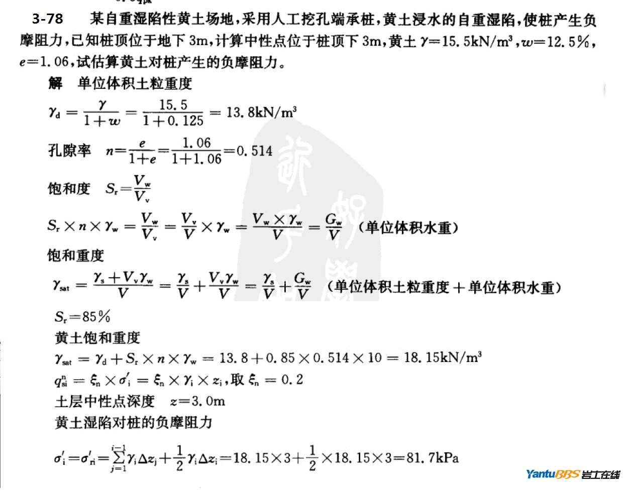

此题黄土湿陷我想着都应该是沾水饱和了么,为什么不用浮容重?

整个题目都没有提起地下水位的位置,作为考试题目,不需要考虑水的浮力
况且土体sat饱和,不是土体位于地下水位以下的充分条件。

黄土浸水饱和按85%饱和度计算的。没有稳定地下水位,哪来浮重度
