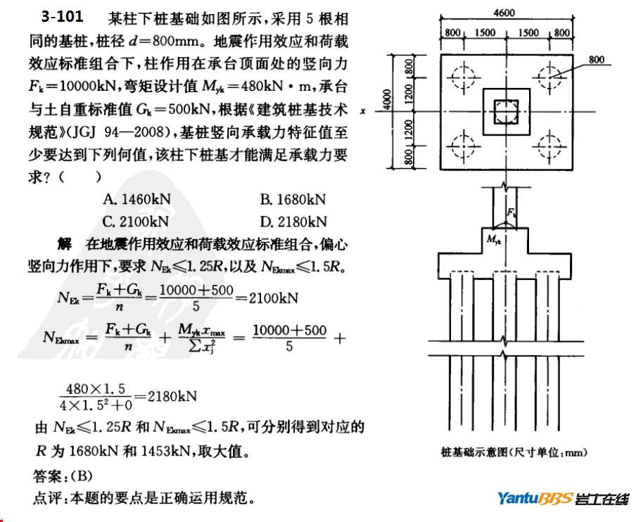

这道题我忽然有个问题,我开始没看到地震作用,所以用的一般的算法
轴心力下Nk=2100
偏心下Nikmax=2180
这样得到R>2100和R>1816.67
反过来看这道题的答案,我有点奇怪,为什么在考虑地震作用下N会更小,也就是说地基承载力取值可以偏低,这样岂不是不安全了?

什么是特征值,就是特指这块场地的这根桩的承载力。
在无地震影响时  较大
在有地震影响时  较小
计算取值越小越安全。

抗震设计时允许考虑承载力提高

正常使用极限状态下的标准组合作用,地震作用下的荷载效应标准组合是有区别的,先搞清楚这个!你就会知道为什么他们需要的承载力不一样了!

题目给出的是地震作用效应和荷载效应标准组合的Fk和Mk,如果不考虑地震作用,仅仅是荷载效应标准组合,那么Fk和Mk要小的多。

楼主是没有理解好承载了特征值的概念,取低值不是恰恰说明考虑地震时要加强抗震构造设计
