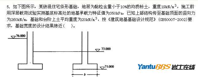

这道题有三种不同版本的解答,不知道最权威的是哪种?

有空可以看看李向阳的,个人觉得解释的不错

深层载荷试验作为修正后的地基承载力
开始的试验深度知道,反推天然地基承载力
然后再来验算。。。这样做对不对?

感觉楼上的是对的    思路清晰        因试验时埋深与实际不一样    若一样无需此步    就是说李向阳和老于的解答是对的

再说直白点  若试验时在100m处 现在埋深10m 不这样来回修正 就明显不合适了
