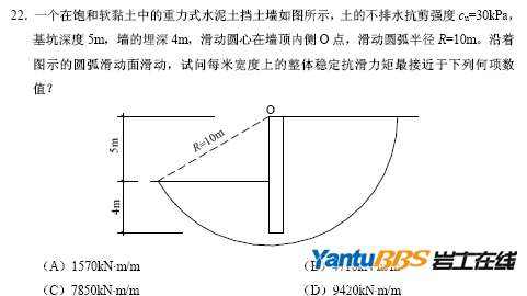

根据下面这道题的答题过程,这里把不排水抗剪强度,等同于粘聚力来计算,这么算可以么,谁帮我解释下啊,多谢!

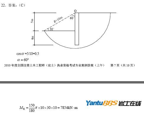

是否因为内摩擦角为0?

是啊,多谢啊,基础知识太不专业了。

Tf=σtanφ+c
φ=0 Tf=c这个属于送分题目吧。。。。
2分钟两分。。。
