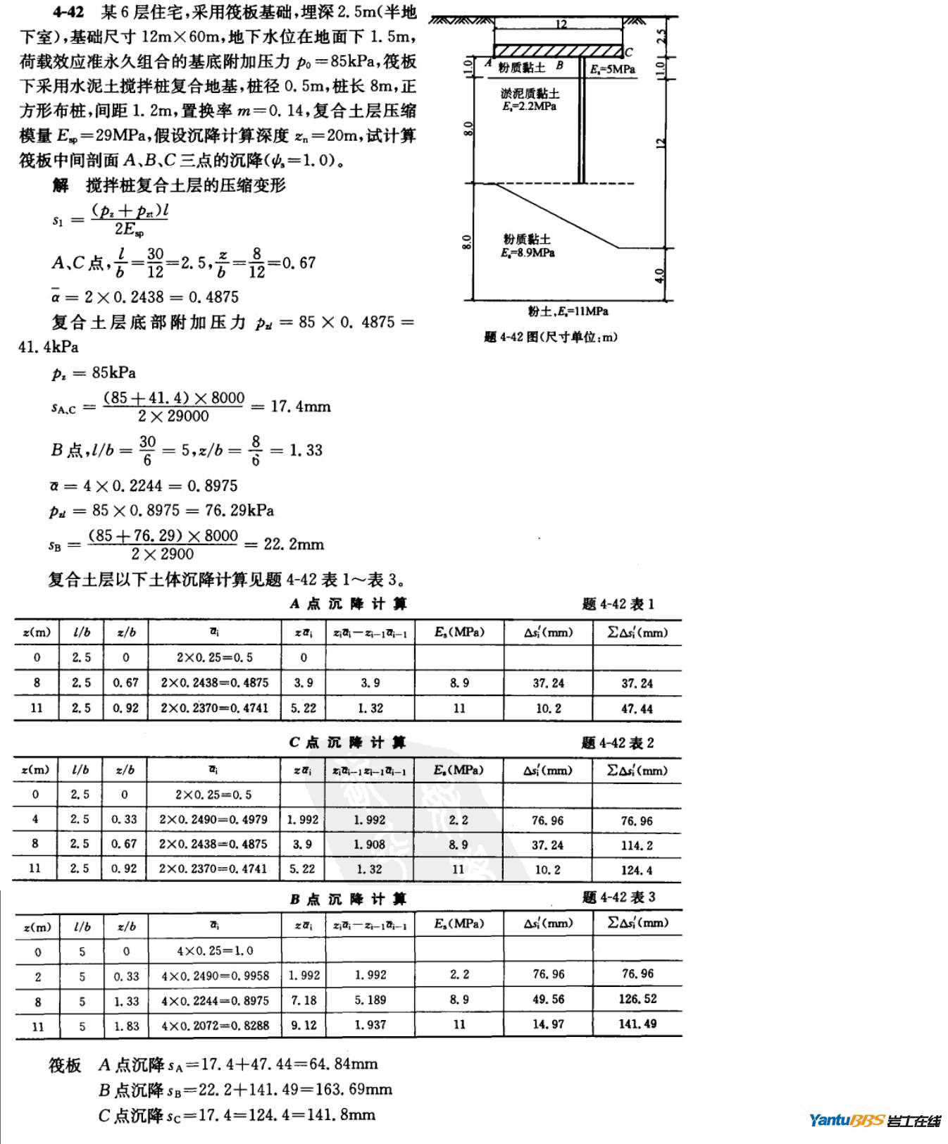

1这道题为什么把桩基处理范围提出来单独计算沉降,然后再加上桩基范围以下的沉降?
2、从A点计算反算来看,沉降量公式里的附加压力用的是85,这个深度却是用的桩基底部以下开始计算,这个不合适吧
3、为什么不能把桩基处理范围当做是一层土,反正符合模量都有了?
4、从图上看桩长不是8m而是9m啊

基底附加压力85kPa
下面一层1m厚粉质粘土的沉降以及附加压力折减为啥不算了?不严密。
计算搅拌桩处理深度内的沉降,9m深位置的附加压力已经算得41.4kPa
后在计算处理深度下部至20m深度土层的沉降时候,为啥又按85kPa来作为9m深位置的起始压力?
这题别看了吧
