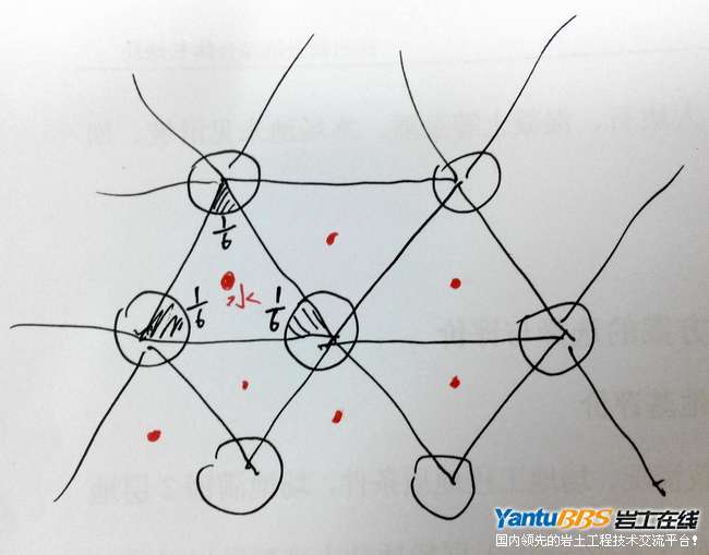

先贴一下第三版的题目和答案
我的做法和第三版这个相同,但是第四版答案是以下的样子
由于人为一个注水孔对应半个桩数,所以答案正好是第三版的一半。
我觉得这个是错的。

红点是加水孔,每个加水孔管一个三角形,每个三角形中包含了0.5根挤密桩面积
所以,一个加水孔管半根桩。

真有你的,我也花了草图,但是太草了。谢谢
