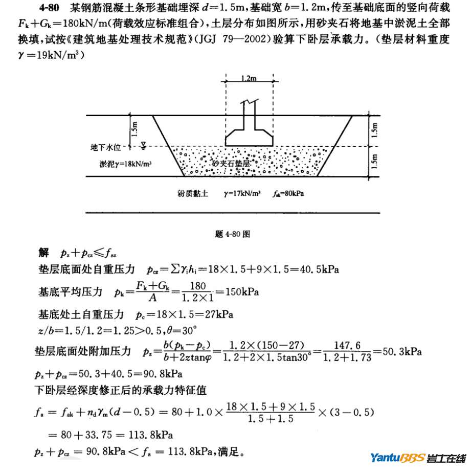

这道题有几个地方我觉得有错
垫层底面自重压力,既然全部换填,应该按照砂石垫层的重度计算所以应该是19x1.5+9*1.5
基底处土的自重也应该用19*1.5
修正下卧层的时候应该用18和浮容重8,因为修正说白了是两侧的土压力造成的
各位以为如何?

哎呀好像明白了点什么,应该这样做才对

你说的也有道理,但是一直没个权威说法,我也很矛盾

李向阳的书上这一点讲的比较明白,楼主第一点说的好像不对,但第二个问题我赞同你说的对

1.第一个问题显然思想偏颇了,说明你进入了迷茫期,尽快走出。
2.第二个涉及到是基础的两侧。

第一点刘兴录的对
第二点应该采用18和8修正
