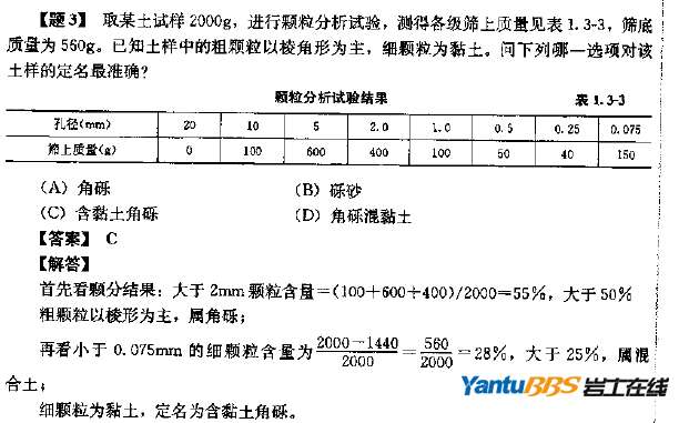

这道题在答案中提到,小于0.0075mm的细粒土为粘土,不知道这个结论的依据在哪里,因为根据规范定义,只有塑性指标大于10的土才是粘性土,是不是这个答案的描述,不是太严谨啊,有谁知道的帮忙解答下啊,多谢!

看规范定名处

题目里明确了“细颗粒为黏土”

题目里说清楚了,细颗粒为粘土,这题主要是看含量以哪个为主的吧

哎,这么关键的字眼都没有看见。
