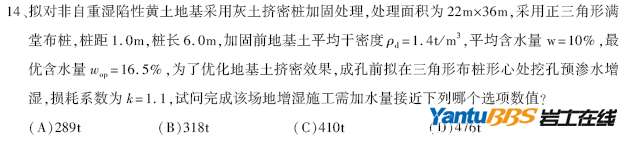

在下题答案解释过程中,在计算布桩处理面积仅仅是按原面积计算,没有考虑规范中所所有的超出基础底边外缘的宽度,那么什么时候要考虑,什么时候不用考虑呢,有谁帮我指点下啊,多谢!

一般题中给了处理面积的,直接按题中给出的处理面积进行计算,再说题中并没有给出基础的尺寸,所以不考虑

题目给的就是“处理面积”而不是“原面积”。
