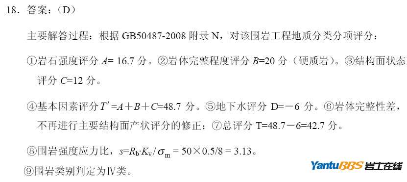

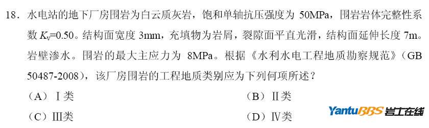

请教一下2010年案例上午18题为什么地下水评分的时候不根据48.7来内插评分呢?而是直接取了-2~-6最小值-6,虽然直接取-6对最后结果没有什么影响,但是总觉得应该内插取值才对,求高手指教哦

应该内插的,直接取-6是作者太懒了,不想插值计算

评分表内所有值,都应该对应内插。
注意最后S对围岩等级的限制影响
1类,2类 S大于4
3类,4类 S大于2
5类就随便了
我以前上当过

以不利条件选取!此处越小越好!

应该内插,做这道题的时候我也有此疑问

此题华南虎的一本通2016和2017给出2个不同的答案,2017直接给出D=-2,哪个正确?
