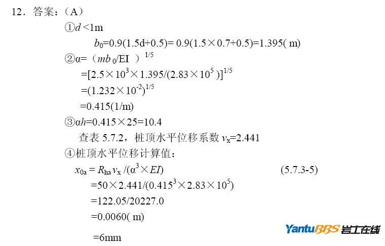

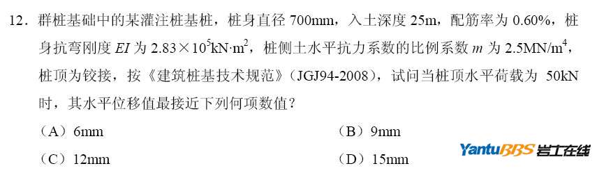

这道题目应该是根据桩基规范5.7.2.3条和5.7.6条来解答的,但是始终不太
明白个中道理,请高手指教了。在此谢过了!

规范中公式有一个折算系数,0.75.为什么,该提中没有用.

由公式5.7.3-5来 那个0.75是算承载力时乘的安全系数,现在反算位移当然只能用真正的公式。难道你想把反算的位移也扩大或缩小一下。 不要死扣公式。想想原理

我也对此题有疑问,配筋率小于0.65%,怎么也用此公式?

单桩基础水平位移计算按规范5.7.2-2,群桩基础的中单桩水平位移按规范5.7.3-5

老规范,没有075

用老规范做答的,应该按新的,乘以0.75
