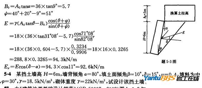

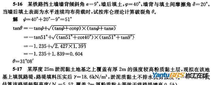

我查遍了基坑,边坡规范,土力学书,铁路支挡规范都没查到?在哪里有呢?
还有下面这个。。。
