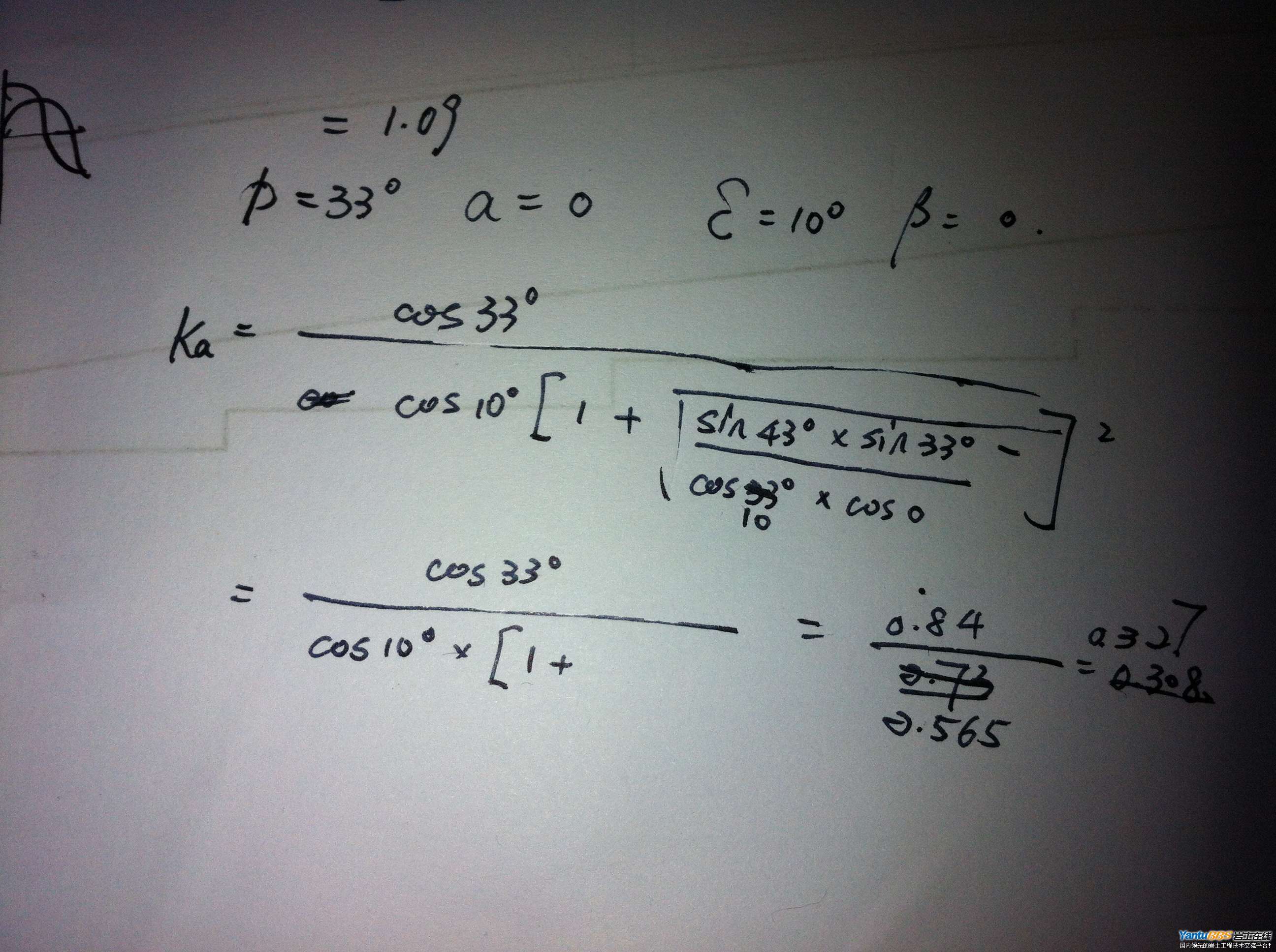

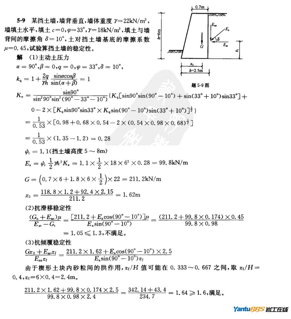

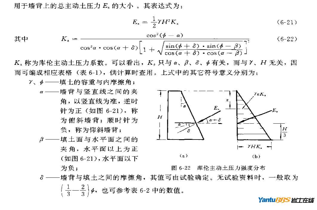

这个地基规范上的算法算出的主动土压力系数和我用土力学P209算出来的怎么不一样?差的多了些。

土力学计算的结果是0.327
