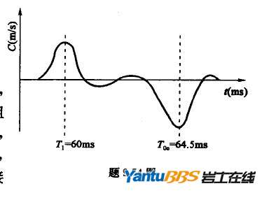

[疑难诊断]这根桩属于几类桩?为什么 [复制链接]

有图片了呵呵呵呵呵

1类桩吧,不是搞这个检测的,看到例题有这个。

1、看图,曲线很不典型
2、如果波速值正常,那这个桩很好
3、感觉桩底已经指数放大了,不然哪会这么明显的反射?

从事检测几年来,没遇到过这种曲线,桩端持力层是什么呀?

我感觉这种题是计算桩长的,用来判断几类桩太不典型了。

1类桩吧
