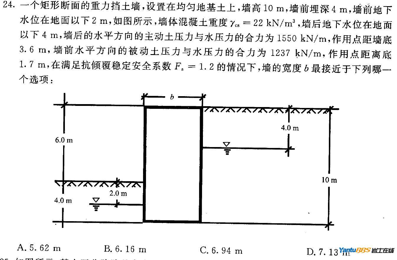

问题
1、计算稳定系数时浮力应该被减掉,但扬压力是否应该计入倾覆力(应在分母上)。
2、墙前被动土压力是否应计入抗倾覆力中 (应在分子上)。
3、既然已考虑浮力,为何还要考虑扬压力,是否重复。
求高手解答,不甚感激!

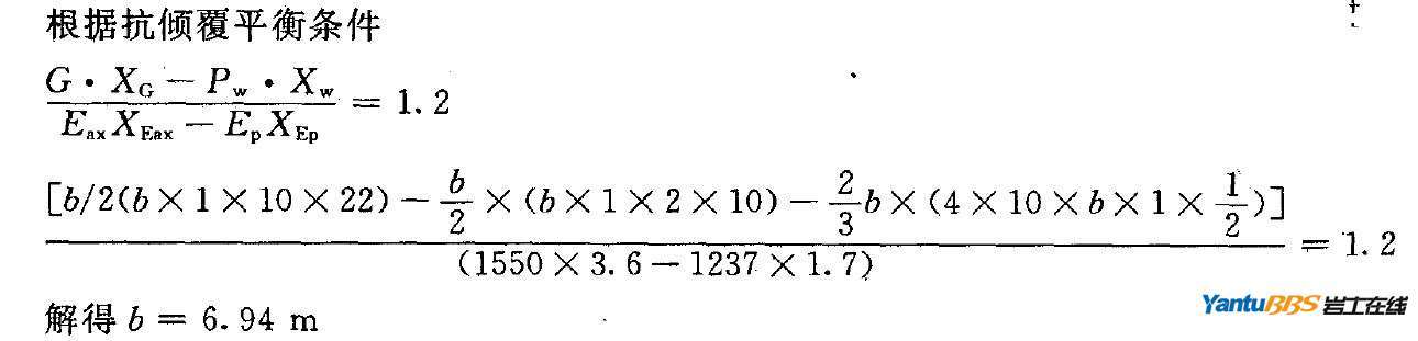

按新规范计算

1、扬压力是减轻挡强自重(即是挡强受到的平均浮力,由于左右不对称所以扬压力是一梯形)
2,这个计算公式是错的
3,土压力计算虽然已经考虑了水压力,单那只是水平方向的静水压力。

按12版基坑规范算

新规范中这些东西都已经很明确了。

新规范里P82中第6.1.1条很明确
