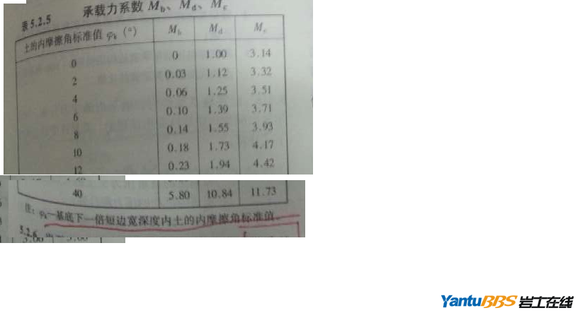

这个表的最下一行注释:基底下一倍短边宽深度内土的内摩擦角标准值
我想请教一下,如果在这个一倍短边宽的深度内有两层或者更多层土,并且每层土的内摩擦角不同时,该怎么取值,谢谢。

按小的算安全。

考试就不要管了,规范没有明确这时候怎么取值,就一般不会考
有的按厚度加权,有的取小值,不一而足

不能按厚度加权!

只能取小值安全!

计算公式对多层地基模型不合适
