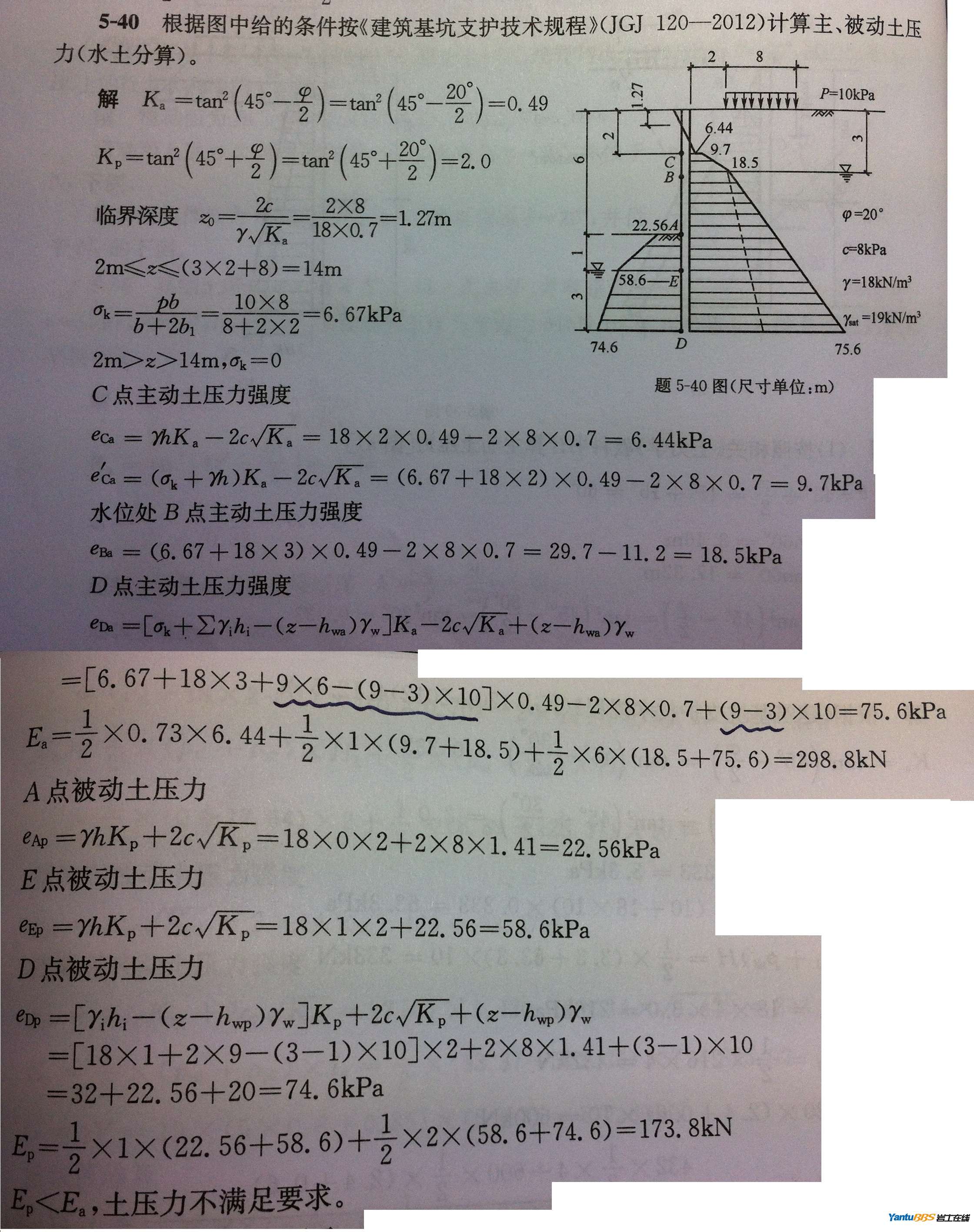

[急切求助]刘兴录第四版5-40 [复制链接]

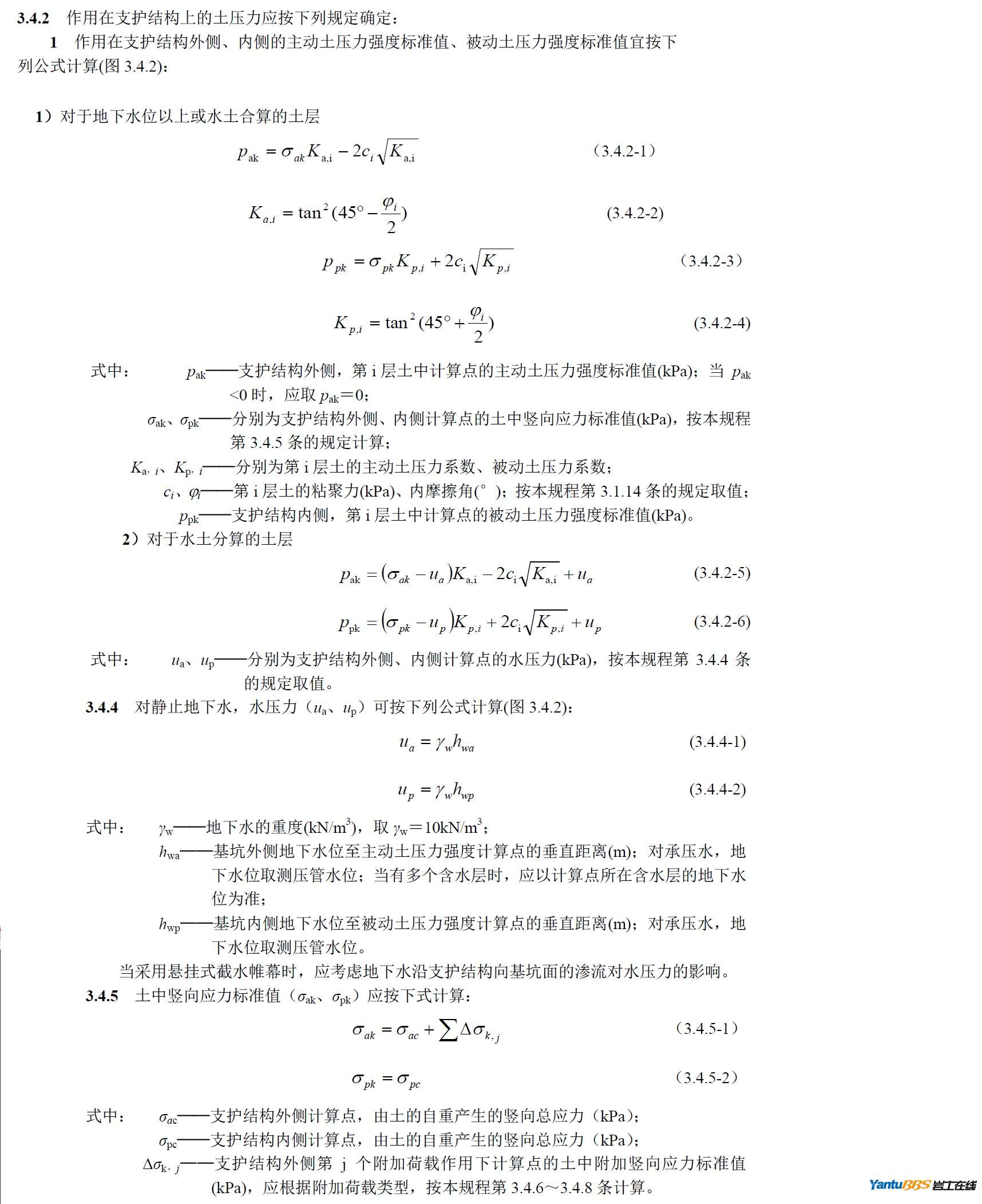

相关的基坑规范如下

根据对于刘老题目的理解D点主动土压力是附加竖向应力+D以上的浮容重X厚度(9*6)+D以上的容重X厚度(18*3)然后我就有疑问了,此处都没有计算水的重量了,为什么还要再减去一个水重((9-3)*10)而且这里总深度是10m,题目却按照9m做的。
请求各位予以解答

此题写的乱七八糟的,不理他了
