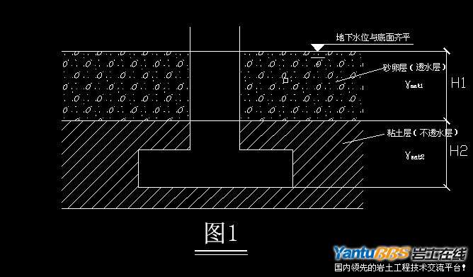

对图1(基底不透水层),按土力学中有效应力理论计算基底的有效应力 :
有效应力=总应力-孔隙水压力,此时基底位于不透水层中,孔隙水压力为0,即:
σ/ =σ-μ= (γsat1*H1+γsat1*H2)-0
     按公路、铁路规范对承载力的深度修正说明,基础底部位于不透水层中,上部土重度均取饱和重度,即有γ2(H1+H2)=σ/ =γsat1*H1+γsat1*H2。说明公路和铁路规范的修正原理在此情况下与土力学的有效应力理论相符。
     若按《建筑地基基础设计规范》(2011),5.2.4条中对γm的说明,“基础底面以上土的加权平均重度,地下水位一下取浮重度”。对该公式,条文说明里也未对基底土的透水性作任何说明。此时按《建筑地基基础设计规范》计算:
         γm*(H1+H2)=[(γsat1-10)*H1+(γsat2-10)*H2]
此处可以看出,《建筑地基基础设计规范》的修正原理与土力学的有效应力理论是不一样的。

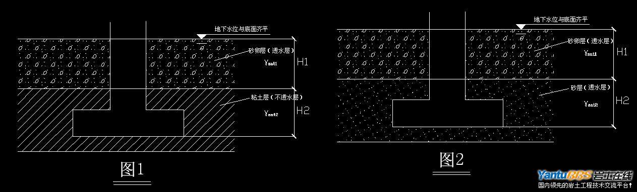

     但是,若基底为透水层的话(如图2,基底透水层),公路、铁路、建筑规范计算的结果与土力学有效应力原理的相同的。
    现在参考书比较多上,即使是按《建筑地基基础设计规范》计算,有的书采用有效应力原理,有的书又采用上述方法计算。本人的疑问是考试时,到底采用何种方法计算才是正确的。

只看该作者 1楼 发表于: 2013-08-14
有点简单问题复杂化了,考试不会这么绕。
