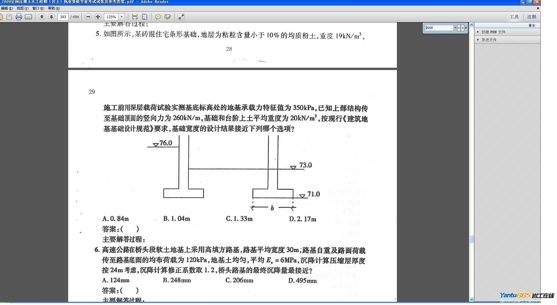

题目字太小,请双击之后查看

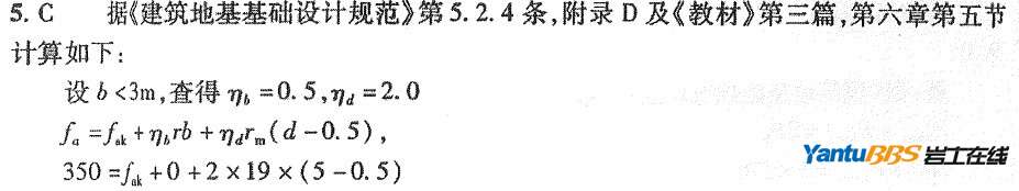

第5题,采用深层载荷试验测的地基承载力不用进行深度修正,我直接假设B<3m,则Fa=Fak+0+0=Fak=350
然后A>F/(Fa-rd)=260/(350-20*2)=0.84。
我的算法 哪里有问题?
第6题我按第二种算法算的,查出来的附加应力系数是0.16啊,不是0.2152,求解答。

你查的不是平均附加应力系数
337

假定B〈3.0是对的,你是没有真正了解深层载荷试验不用修正的原因,因为深层载荷试验考虑超载的影响,也就是说深层载荷试验是受深度影响的,试验得到的承载力是考虑深度修正后的,题目给定的只是让反推地基没有修正的承载力

你查的是附加应力系数,而不是平均附加应力系数

爱养罗汉鱼:假定B〈3.0是对的,你是没有真正了解深层载荷试验不用修正的原因,因为深层载荷试验考虑超载的影响,也就是说深层载荷试验是受深度影响的,试验得到的承载力是考虑深度修正后的,题目给定的只是让反推地基没有修正的承载力 (2013-08-17 18:25)
还是 不太 懂,题目明确350就是没修正过的承载力啊,怎么又要反推没有修正过的承载力

第5题,你把标高76的看着原地面,载荷试验是在原地面做的,标高73的看着后来地面(或是地下室),这样就好理解了。

解法1中b应取30,表m.0.2是矩形中点的平均附加应力,与方法2计算结果一致

雪花:第5题,你把标高76的看着原地面,载荷试验是在原地面做的,标高73的看着后来地面(或是地下室),这样就好理解了。 (2013-08-17 20:09)
也就是说同一标高处的承载力随开挖深度不同而不同吗,这好像不通啊
题目中土都挖完了,就没有土对地基的压力提高作用

回 lgfly_0510 的帖子
lgfly_0510:也就是说同一标高处的承载力随开挖深度不同而不同吗,这好像不通啊 (2013-08-18 08:19)
需要弄清为什么要进行地基深度修正,其根本原因是什么
独立基础上的新近填土是作为超载计算的。
而多年老的填土可作为基础的深度值,对承载力有提高作用
