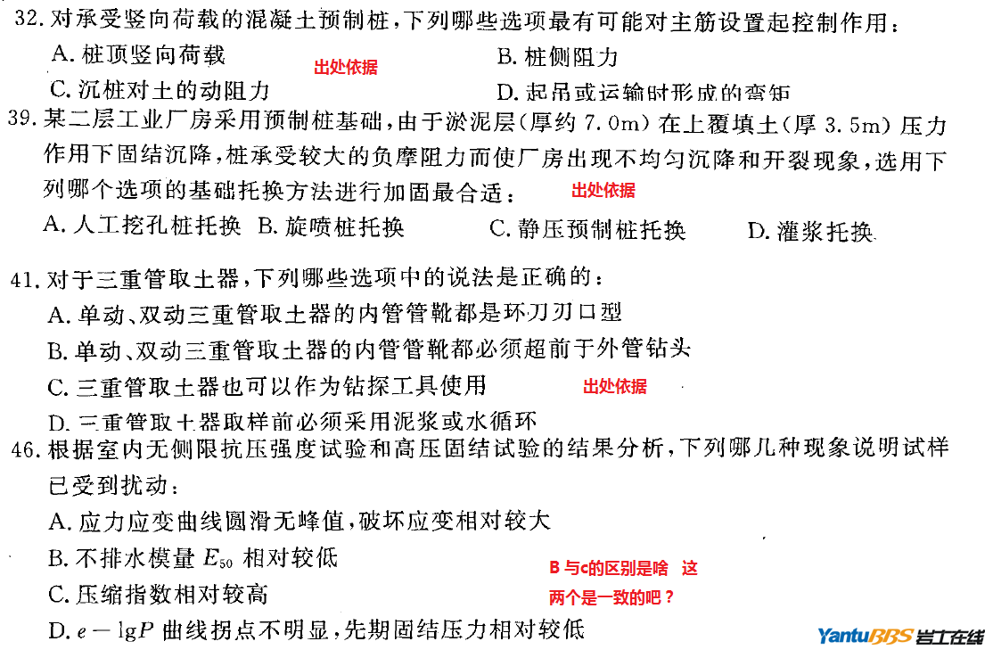

请不要回答很显然 看规范的泛泛回答   ,请指出哪一条那一句  没有直接的答案  请指出是那句话推论出来的     另外请教为什么做专业知识总是错的很多

32. 不是具体规范的考点,考的是常识
桩基抗压主要是靠混凝土来承受的,钢筋一般发挥抗拉效果:水平荷载时,弯矩较大时,或者抗拔桩
D 最符合
41.《取样技术规程》
A)附录E  图片:外管未必都是刀刃
B)6.4.3  取土器都超前50-150mm
C)选项查不到
D)6.4.2 可用植物胶

土受扰动,压缩指数应该搞啊,另外E50哪有?
