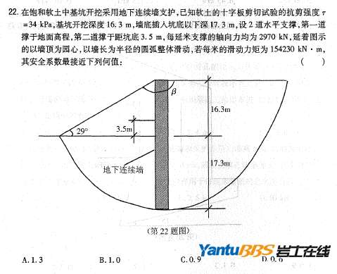

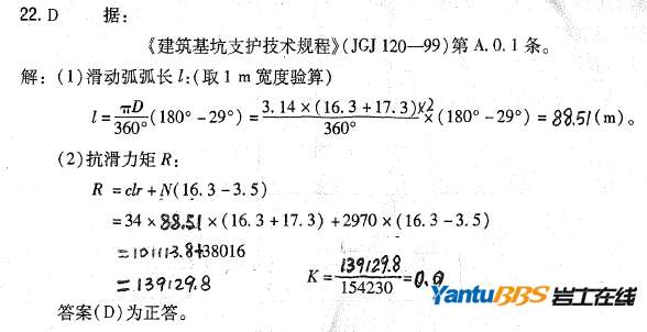

大家可以看到下面这道题,在粘聚力的取值的时候直接用抗剪强度,根据公式粘性土的抗剪强度公式,抗剪强度=粘聚力+法向应力*内摩察角的正切值,那说明对于饱和软土来说,后项为0,为什么是0啊?

饱和粘性土的内摩擦角为0

饱和软粘土摩擦角为0.
实际上我们勘察的土样做出来多多少少还是有数值的。
