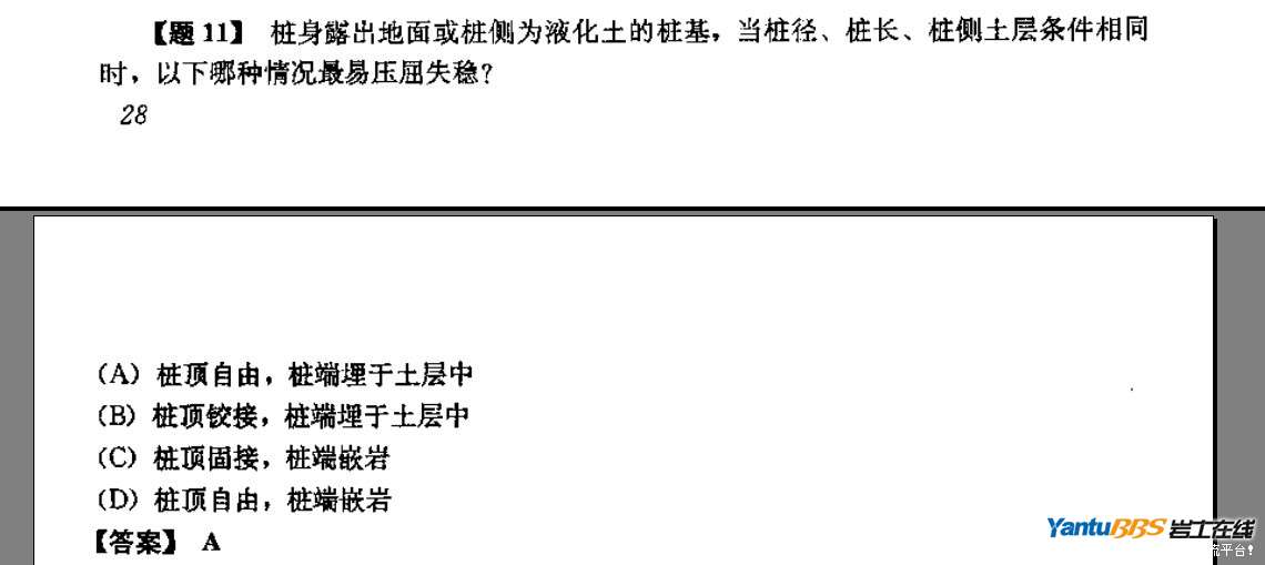

[急切求助]2011年下午知识第11题 [复制链接]
122
659
41
只看楼主 倒序阅读 使用道具 楼主  发表于: 2013-08-17
我觉得选D啊

根据桩基规范表5.8.4-1就可得出正确答案
