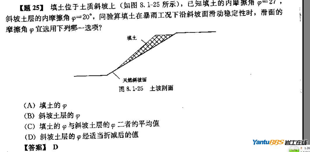

这题为什么选D啊

暴雨下,土体都在水中,或许都饱和了,对摩擦角肯定有影响。
安全考虑,需要折减

有没有规范依据啊?好像找不到么

这题好像没有规范的依据,只能说按不理因素考虑了!

是按最不利条件考虑的

填土内摩擦角大与斜坡内摩擦角,因此要滑动只能从斜坡上滑动,下雨情况下,力学参数肯定会降低的,因此从不利因素考虑,只能是折减了,这没有规范依据,只能按常理考虑
