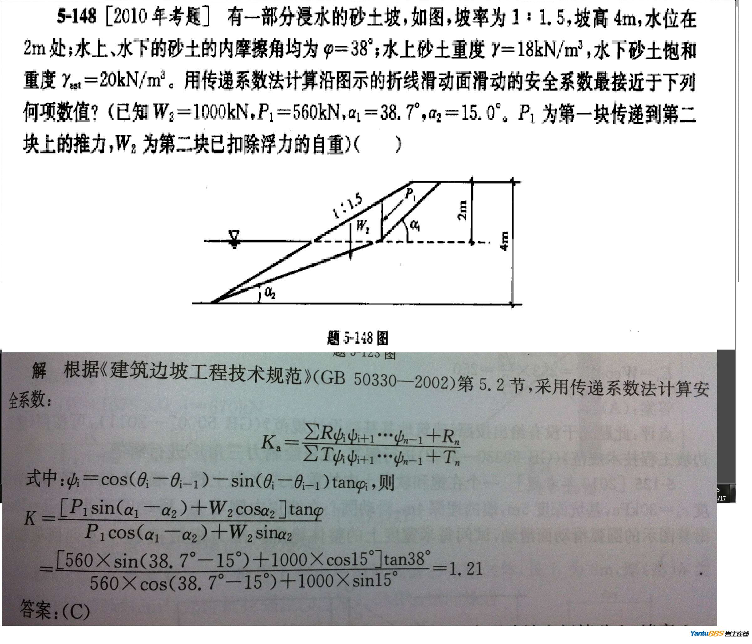

传递系数法,系数的公式列出来了,但是却没有计算也没有代入,这个怎么解释?
此题虽然写着

已知传递推力P1,前面的公式可以不写

此题的关键是p1的方向,p1为第1块传递到第2块上的推力,故不需要乘以传递系数了。由解题的过程来看,p1的方向是平行与第一个滑块的坡面的
我认为如果p1是乘以传递系数之后,传递到第2块上的力,其方向应该是平行与第2块坡面的。
理解不了...
等高人

力的分解,然后根据边坡规范安全系数计算方法可得
