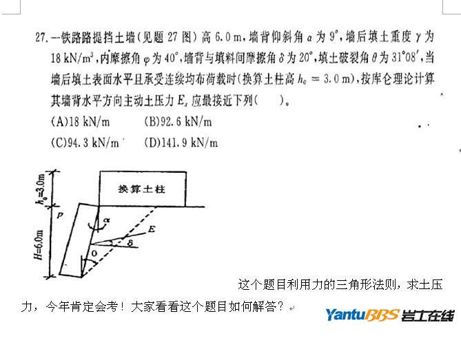

力的三角形法则,求土压力,今年肯定会考!大家看看这个题目如何解答?

库伦主动土压力,很easy啊,计算库伦主动土压力系数就行了

题目是老题目,题型是很不错的,库伦土压力系数太难算。用力的平衡原理解答是很好的
