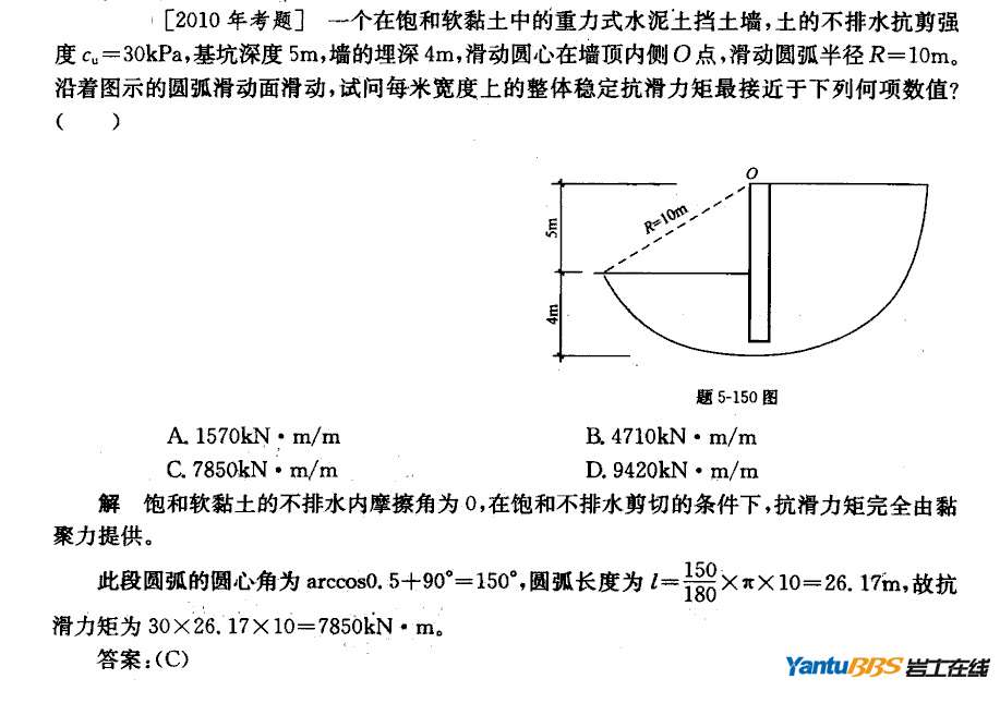

按照土力学的整体圆弧滑动法这个答案有效
但是这个我觉得有区别,因为这个毕竟抗滑段的土体是非常明显的。

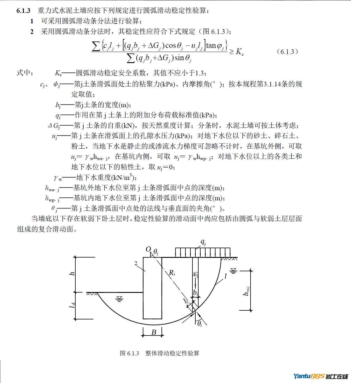

按照基坑规范6.1.3

规范中的分子分母都是出现了G
当然规范的做法用的是条分法和本题的方法不同
但是我还是想问一下,为什么抗滑段没有重力产生的抗滑力矩?
