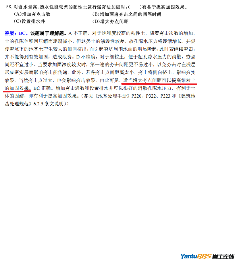

增大夯点间距是有利的   为什么不选d

这个答案是于海峰的   于应该是阅卷人  改卷时的答案应该着这样的   是不是标准答案有错的时候

D说法不准确,只能说是适当提高夯点间距可提高饱和黏性土的加固效果

有没有说是有效  而是有益于 怎么可能不对  而且有规范依据
