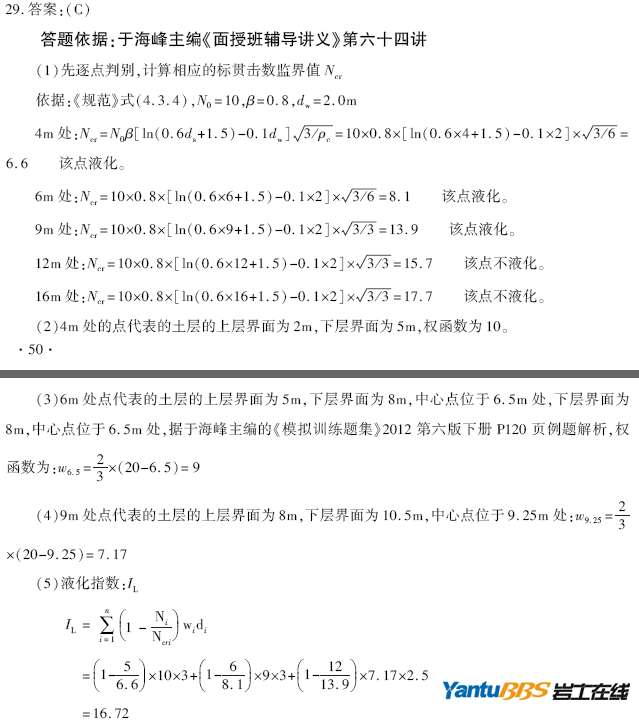

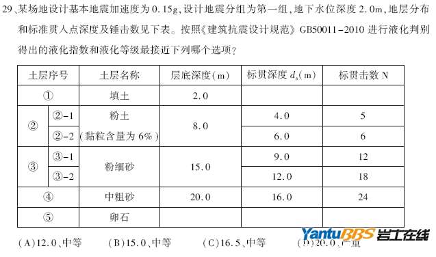

下面这道题,别的都能看得懂,就是在定义代表点的土层界面还权函数值的定义方法不是很清楚,比如规范中说土层厚度可取相邻的上下俩标准贯入试验点深度差的一半,下界是取标贯点的平均值么,按这么算标贯深度6和9之间,应该是7.5,而不是6.5啊。还有关于权函数值的定义方法,规范中说用内插法,但是还是看不懂,有谁帮我解答下,多谢!

回答你两个问题:
(1)首先要得到i点代表的土层厚度,这一点专家们的解析和规范上出路比较大。具体来说是在第m层土中,以相邻标贯点的深度的平均值为分界,di为分界点到m层土上界和m层土下界的距离。比如粉土层2~8m,这一层土中的标贯点有两个,它们的平均深度为0.5*(4+6)=5m。这样得到4m和6m处代表土层的厚度d1=5-2=3m,d2=8-5=3m。同理粉细砂中9m处标贯点d3=0.5*(9+12)-8=2.5m。
归纳一下:
d1层为2~5m,厚为3m;
d2层为5~8m,厚为3m;
d3层为8~10.5m,厚为2.5m;
(2)得到了di有两个作用,一个是代入液化指数公式计算,还一个就是计算中点深度ds。对应于di的第i层土中点深度可以得到:
ds1=2+0.5*3=3.5;
ds2=8-0.5*3=6.5;
ds3=8+0.5*2.5=9.25;
代入公式得到权函数值:
W1=10;
W2=9;
W3=7.17;
试试看是不是得到结果了?(参考李向阳编《专业考试案例考点精讲》)

只看该作者 5楼 发表于: 2013-08-21
前面加几个字,本层的
开始和结束以本层的顶和底面为界限,而中间分界的以这句规范为准
